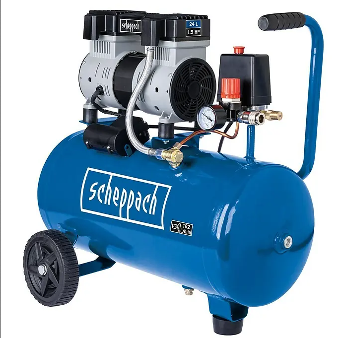

Ich dachte eher an:
Ich hätte da noch sowas anzubieten:
Hast Du einen Balkon? Ausblasen würde ich das nicht IN der Werkstatt... 😁
Fällt bestimmt in die Kategorie "Wenn ich das Gerät einschalte leuchtet die rote Lampe; daher gehe ich davon aus dass es funktioniert. Ich habe keine Kabel und kein Netzteil." 🙄
